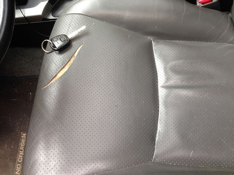

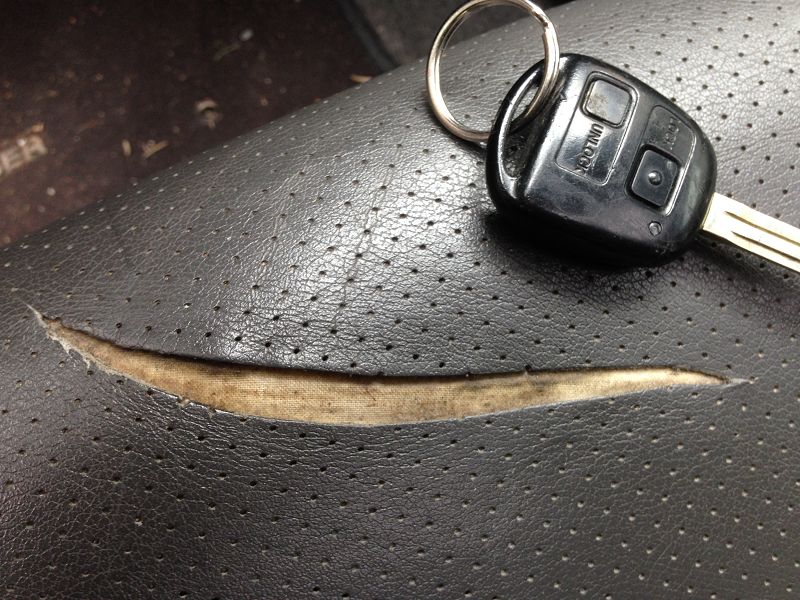

Bonjour, je vous contacte à propos de mon siege voiture (Toyota) que je souhaite réparer – voir photo en PJ.
Le lacération mesure environ 14 cm.
J’ai deja essayé de le réparer il y à 2 ans mais ca na pas tenu.
Qu’est ce que vous pouvez me proposer comme kit personnalisé?

    Nous allons  vous conseiller pour faire une réparation durable. Vous aurez besoin de recoloration car la pâte réparatrice qui va vous servir à coller une pièce de cuir entre la mousse et le coté chair du cuir est blanche. Il vous faut donc un kit recoloration partielle exceptionnement nous le ferons dans votre coloris.
    Sofolk
    Merci pour votre réponse.  Par contre, vu la longueur de la laceration (14cm) et le fait que la reparation sera sous tension des que quelqu’un s’asseoit sur le siege, j'ai peur  que la reparation ne s’écartei avec le temps?
    Mon idée est d’utiliser une colle très forte (par exemple colle neoprene) pour coller un morceau de cuir (ou kevlar) derrière la laceration dans un premier temps, suivi par votre pâte de reparation et coloration pour obtenir un belle finition.  Est-ce que votre pâte de reparation est vraiment le meilleur produit pour l’operation de collage?
    Et pour la coloration, merci pour votre propositon de le faire dans mon coloris – avez vous besoin d’une reference pour fournir la bonne teinte?
    Merci pour vos reponses
    Vous pouvez utiliser de la néoprène mais avec notre pate vous aurez le temps de refermer au maximum la coupure pour l'amener bord à bord . Pour que cette réparation soit solide il faut un grand carré de peau en contre collage c'est à dire un morceau de cuir d'au moins 20 cm de long et 15 cm de large et dans ce cas bien tartiner la pièce de cuir de pate  et votre collage ne bougera pas même dans le temps , les 2 pièces de cuir seront comme soudés. Pour la teinte il nous faut une référence.
