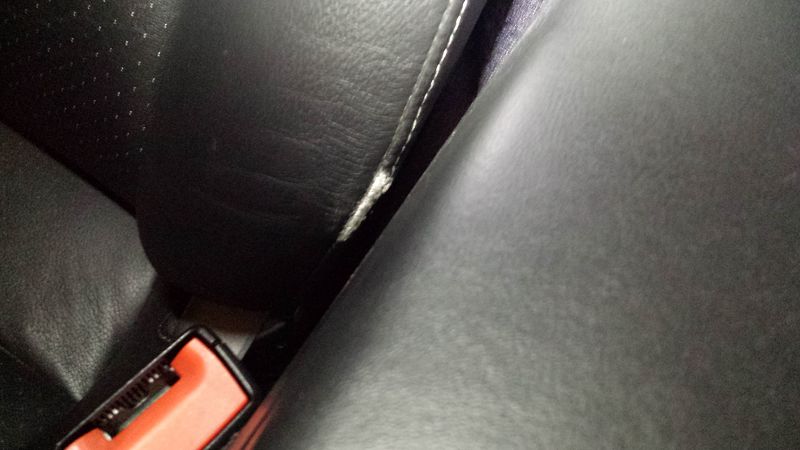

Bonjour à tous,
J'ai une déchirure su un siège cuir/skai (je pense que l'assise est en cuir et que les bandes latérales sont en skai).
Voir la photo.
Est-ce rattrapable ?
Merci d'avance pour votre soutien,
cordialement
  • Déchirure couture
    C'est réparable , il vous faut glisser , entre la mousse et le cuir ,un morceau de cuir de 2 cm de largeur et en longueur un centimetre de plus en haut et en bas que la longueur de la déchirure.  Coller à la néoprene la partie skai et avec la pate réparatrice la partie cuir puis combler la fissure avec la pate et recolorer cette partie avec le recolorant pigmentaire .
