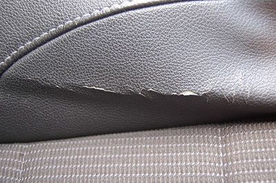

Sur mon Opel Insignia de 2009, le cuir du siège conducteur plie et craque (Voir photo).
Avant qu'un morceau ne se détache complètement, j'envisageai d'appliquer votre stick réparateur.
Fera-t-il l'affaire ?
Merci de votre réponse
  • Cuir craqué Opel Insignia 2009
      Nous pensons que le stick ne sera pas suffisant mais il faut essayer , ce n'est pas facile de deviner l'état du cuir sur une photo , sinon il faudra utiliser la pate avec recoloration , nous vous conseillerons pour la réparation.
    Merci de votre réponse rapide.
    Pour la photo, j'ai volontairement appuyé sur la pliure pour qu'on la voit bien.
    Sans pression, le cuir se referme. Je vais donc déjà essayer le stick.

    Bonjour titou29, Malheureusement non. Néanmoins, je n'ai pas testé le stick. Je me suis d'abord renseigné auprès d'une sellerie spécialisée dans la restauration automobile près de chez moi. De leur avis, le stick n'aurait pas été suffisant et il aurait fallu envisager une "grosse" restauration. Du coup, j'ai laissé tombé dans l'immédiat. J'irai chez un concessionnaire Opel pour voir ce qu'il préconise. Désolé et bon courage. Fais-moi un signe si tu trouves une solution. Cordialement
    Re Austin03,
    Je suis allé chez Opel ce matin, rdv pris pour le 26/02 afin de changer l'assise complète.
    Prix HT 160€ sans la main d'oeuvre...
