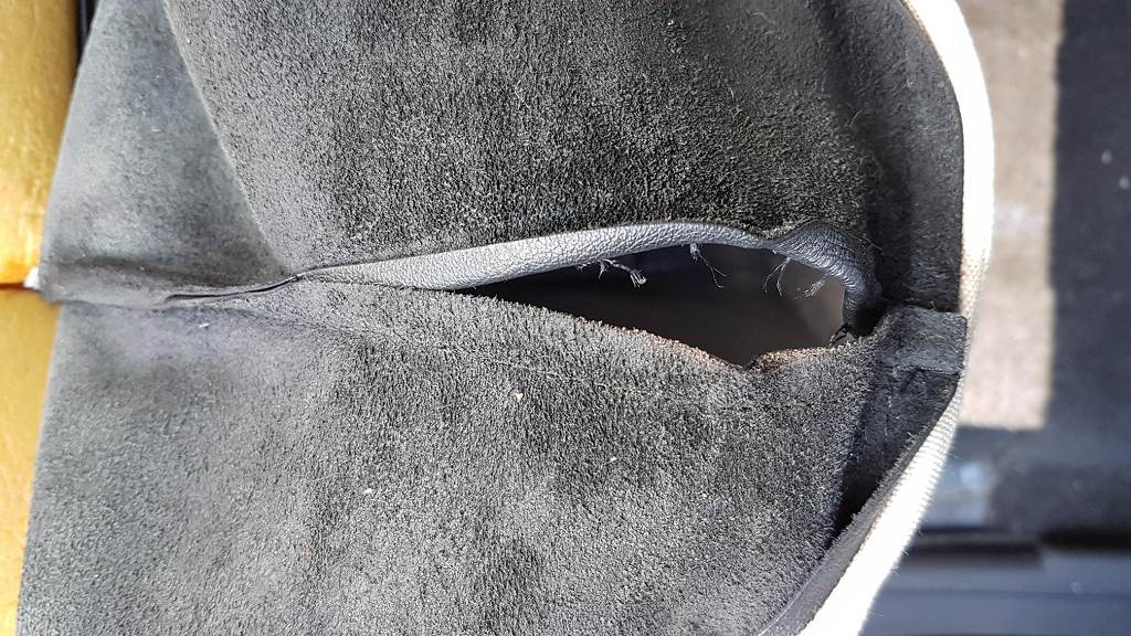

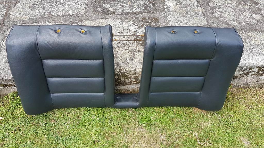

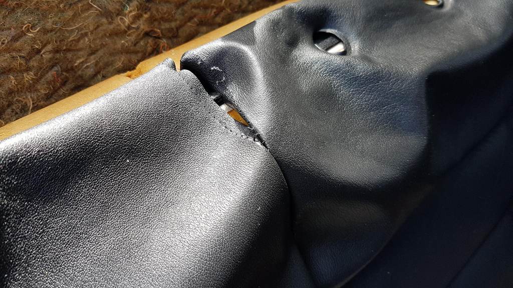

Sur ma 405 Mi16 de Juillet 1989, les coutures ont cédées sur le haut de la banquette arrière, probablement les effet du soleil et des UV sous la lunette arrière.
Le cuir était hyper dur,  on aurait dit du carton. Il a reçu une cure d'huile pied de boeuf, mais difficile de lui redonner souplesse. alors j'ai déhoussé pour me rendre compte que l'huile n'avait pas traversée le cuir, j'ai donc appliqué l'huile par l'intérieur et ca lui a fait grand bien ;)
Maintenant il est temps de recoudre, milieux que je découvre et totalement inconnue pour moi
Je ne sais pas comment stopper l’hémorragie du fil qui ce découd un peu plus à chaque manipulation.
Je ne sais pas non plus comment recoudre, je ne vois pas trop comment c'est cousue d'origine (on dirait une couture classique qui n'a rien de spécifique aux méthodes appliquées aux cuirs habituellement).
Et quel fil utiliser (nylon ?)
Quelques photos ci jointes, merci

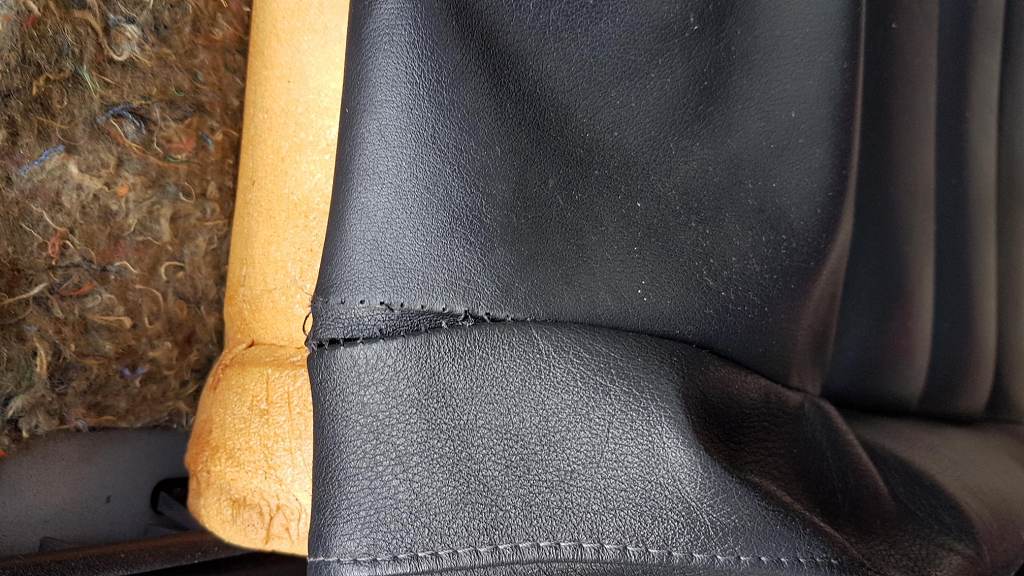

    photos supplémentaires :

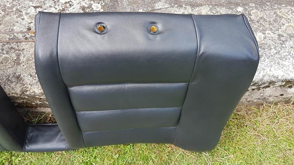

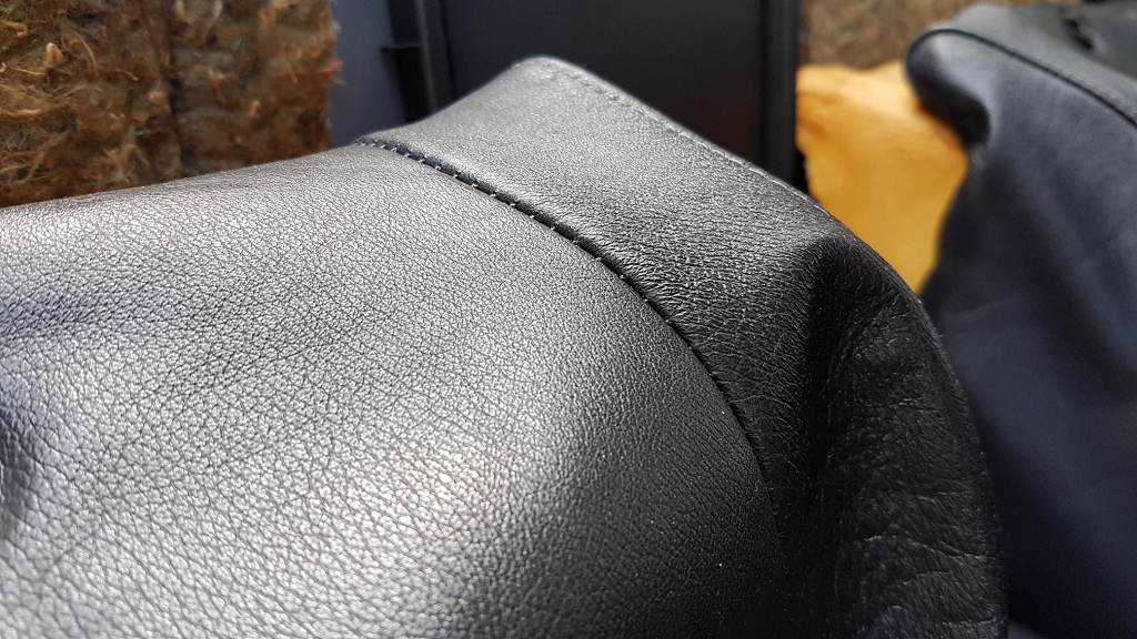

    re
    mission réussit, avec du fil pour cuir, et une couture point sellier :
