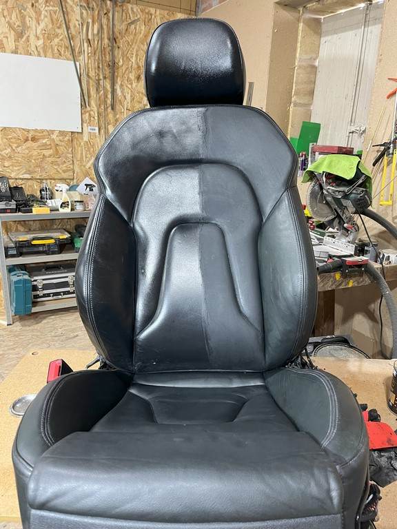

En effet, après achat de mon véhicule, je me suis aperçu que les sièges avaient été repigmentés, mais en surcouche, ce qui avait pour conséquence:
- Sièges collant
- Aspect brillant anormal = moche!
J 'ai donc commencé par enlever tous le surplus, et cela a représenté beaucoup de travail !!! (voir photo 1)

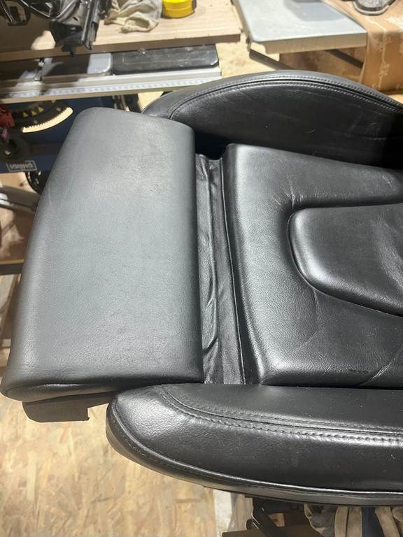

- La première couche, je l'ai faite avec une éponge haute densité humidifiée en tamponnant.
résultat à la 1er couche, pas collant mais des traces moucheté de pigmentation (voir photo 2)
- La deuxième au rouleau haute densité 1 jour après la 1ere couche
Un peu collant, mais rien de problématique, toujours quelques traces moucheté, mais plutôt satisfais du résultat

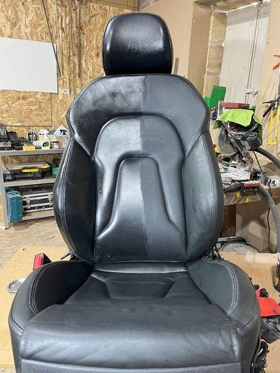

La 3ème au rouleau 1 jours après la deuxième.
La c'est pas bon du tout, aspect brillant et en plus ça colle sérieusement.
Je précise qu'avant de faire les couches supplémentaire, j'ai dégraissé (essence F dilué)
La photo 3 montre le résultat à la 3ème couche. L'appuis cuisse à été décapé à la suite du résultat de la 3ème couche.

    Tout d'abord, nous sommes désolés d'apprendre les difficultés que vous avez rencontrées lors de votre rénovation. En tout cas, soyez assuré qu'il est possible de régler ce problème.
    Vous avez soulevé beaucoup de points aussi je vous suggère de contacter nos conseillers par téléphone pour obtenir une réponse aussi complète que nécessaire.
    Quoi qu'il en soit, je peux dors et déjà vous indiquer que si votre recolorant ne sèche pas c'est indiscutablement à cause de la présence de graisse dans le cuir, et ce malgré le soin que vous semblez avoir porté à la préparation.
