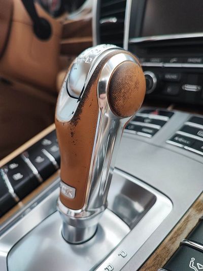

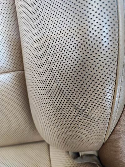

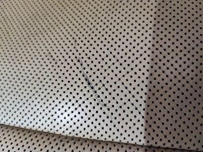

J'ai besoin de conseils pour rénover des petites craquelure sur un siège auto cuir ainsi que des parties râpés de cuir comme sur le pommeau de vitesse.
Quels produits me conseillez-vous ?
Autre question, comment déterminer la couleur ? Avec le nuancier ?

    Nos meilleures armes contre les craquelure restent le Cicacuir (colle liquide et incolore que l'on va appliquer dans les craquelures dans un premier temps) ainsi que la pâte réparatrice pour cuir qui elle va venir combler ces dîtes craquelures. Appliquez cette dernière en fine couche à l'aide d'une spatule puis laissez sécher.
    En ce qui concerne la coloration, plusieurs options qui s'offrent à vous :
    Vous avez la possibilité de commander notre nuancier papier contenant 97 couleurs
    Ou encore le nuancier RAL contenant 215 couleurs
    Vous pouvez également nous envoyer un échantillon de la couleur souhaitée que nous pourrons reproduire.
