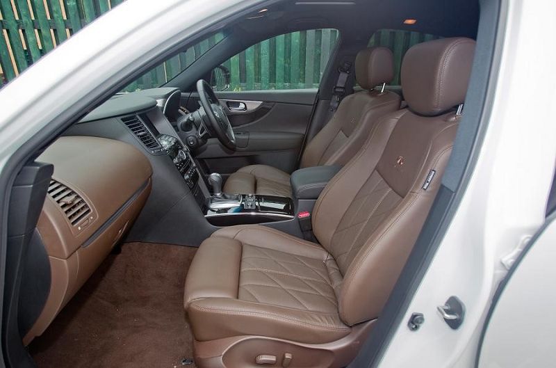

Je possède une Infiniti de 2011, les sièges avant en cuir sont de couleurs bruns foncé, je voudrais savoir si c'est possible de changer la teinte pour obtenir un noir mate ?
De la même manière je souhaite repeindre certains des éléments plastique.
Quels produits conseillez-vous ?

    Il est tout à fait possible et facile de rénover vos sièges auto cuir  dans une autre couleur plus foncée, comme le noir présentement. La couleur noire est très couvrante, vous devrez probablement appliquer 3 couches au lieu de 2, mais ce n'est pas certain.
    Voici les produits dont vous aurez besoin pour votre changement de couleur, en partant du principe que vous n'aurez pas de réparations à effectuer :
    - 500ml de peinture cuir noire
    - 125ml de vernis soyeux cuir mat (c'est le vernis qui donne la finition)
    - 125ml d'huile nourrissante cuir
    Pour information, un mode d'emploi complet de rénovation du cuir est fourni avec les produits dès lors que le recolorant pigmentaire (peinture) est commandé.
    En ce qui concerne les éléments plastique à repeindre en noir, vous trouverez notre peinture plastique noire ici
