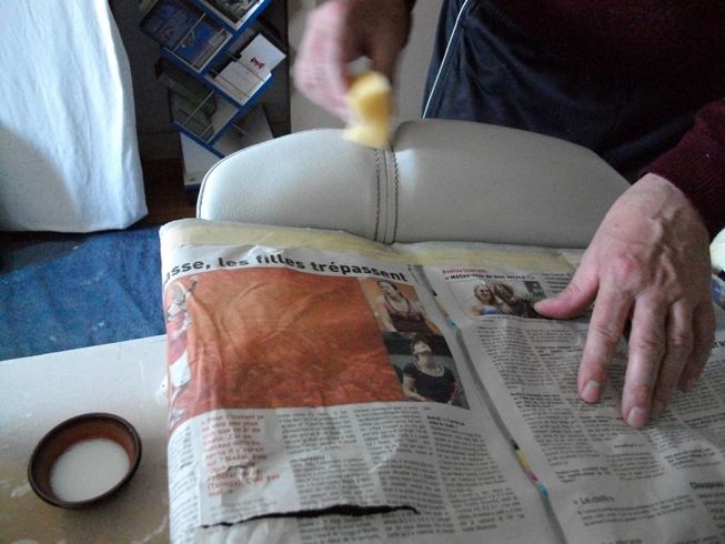

j'ai une question toute bête, mais avec quoi appliquer vous le vernis soyeux. Je n'ai trouver nulle part d'explication et il n'y en a pas non plus sur le flacon.
Merci d'avance pour la réponse.
    Le mieux est d'utiliser le rouleau mousse qui a servi pour l'application du Recolorant Pigmentaire , il suffit de le passer à l'eau ( bien l'essorer ) ou avec une éponge humidifiée.
    J'essaie d'appliquer le vernis soyeux auquel j'ai incorporé du matant.
    J'utilise la mousse fournie humidifiée. J'applique le vernis mais j'ai toujours des traces qui restent : trainées de la mousse. Comment faire pour avoir un résultat homogène ?
    Merci.
    je viens de terminer ma restauration. Résultat même au dela de ce que j'espèrais. Concernant le vernis soyeux, le l'ai utiliser pur, avec un petit tampon de mousse humidifié et je n'ai strictement aucune trace. Une fois séché, le cuir a un aspect soyeux.

    Vous humidifiez donc bien la mousse. Par contre, appliquez-vous beaucoup de produit à la fois ? Car une personne m'a dit de croiser les couches pour un meilleur résultat et de mettre suffisamment de produit pour éviter ces trainées...
    Désolé de répondre si tard, certaines obligation m'ont empéché de le faire plus tôt.
    Je ne pense pas qu'il y ai besoin de croiser les couches. Le principal, c'est de ne pas saturer votre éponge de produit et vous évitez ainsi les surépaisseurs. Vous le faite en 2 couches et le résultat est parfait,aspact satiné, ni mat, ni trpp brillant. C'est comme tout, il faut savoir prendre son temps et c'est comme cela que l'on obtient les meilleurs résultats.
