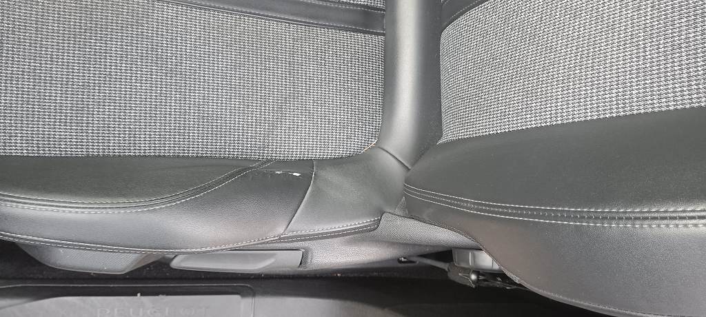

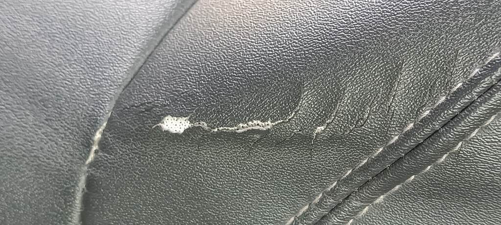

Quel serait le process pour ce type d'accro sur du simili cuir PEUGEOT 5008 de 2018 ?
Avez vous un gris correspondant à cette référence (gris Pédimonte)
merci par avance

    Pour combler les manques de matière sur la surface de votre similicuir, vous devrez commander notre Réparateur accrocs pour skaï / cuir ici.
    Pour commencer nous vous conseillons de le commander en couleur anthracite et de commander en plus notre kit de retouche en blanc. Ce kit contient 60ml de peinture blanche que vous pourrez mélanger (mais pas trop) avec le RépaCuir pour essayer de l'éclaircir et de vous rapprocher au mieux par vous mêmes à votre couleur.
    Si le résultat final n'est pas satisfaisant, alors il faudra envisager de fabriquer une couleur spécialement pour vous à partir d'un échantillon à nous faire parvenir (procédure ici), car nous ne connaissons malheureusement pas votre couleur.
