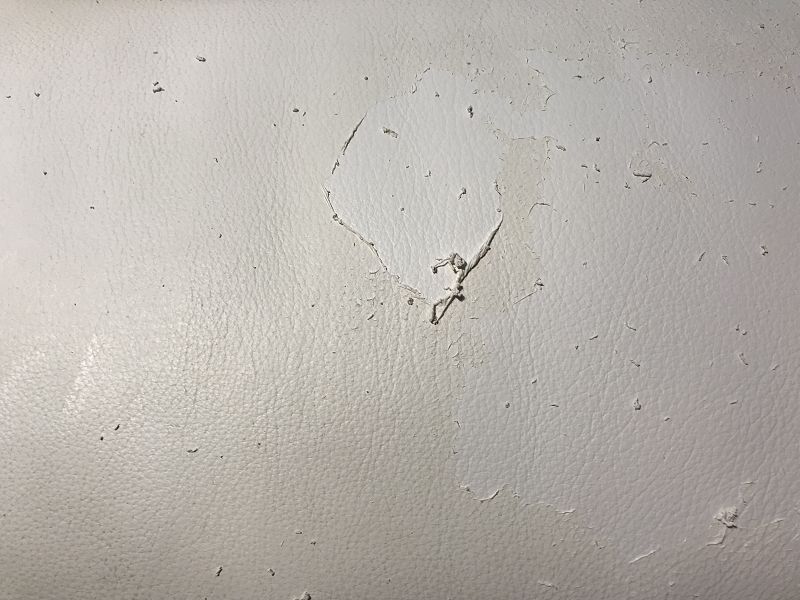

Je suis en train de décrasser un salon en cuir blanc.
J'en suis à l'étape nettoyage. Une fine pellicule se détache par endroit, vous m'avez conseillé par mail d'utiliser de l'Acétone dilué à 50% pour faciliter la tache.
Une fois entièrement nettoyé, le cuir sera bien blanc mais mat et je pense sans protection.
Que me conseillez-vous ? Appliquer d'abord un vernis, puis une huile ?

J'ai acheté ce salon neuf il y a 10 ans.
Dès que je l'ai eu, on a constaté des traces indélébiles apparemment à cause des pantalons en jean qui déteignaient (le vendeur nous a informé ensuite qu'il fallait pas s'asseoir en jean sur un canapé blanc !!).
Le vendeur a repris le salon pour le refaire, je ne sais ce qui a été fait exactement, mais il nous l'a rendu bien blanc. Mais le même problème s'est reproduit ensuite à l'identique.
Dès que je voulais le nettoyer, cette fine pellicule se détachait par endroit, je n'osais pas frotter trop fort car je pensais que ça abimait le cuir.
Quelle est cette pellicule, est-ce du vernis ?

Nous pensons effectivement que cette fine couche est du vernis.
La recoloration doit se faire 30 jours après le graissage.
Vous pouvez aussi parfaitement recolorer d'abord et graisser 30 jours après !
L'entretien courant d'un canapé cuir propre est HUILE NETTOYANTE + VERNIS.
Si le cuir est sale c'est NETTOYANT / DEGRAISSANT + HUILE DE NOURRITURE + VERNIS

J'ai commandé et bien reçu les produits que vous proposez.
J'ai parfaitement nettoyé le fauteuil et le canapé avec nettoyant et acétone.
J'ai appliqué 2 couches de votre recolorant pigmentaire solvanté en aérosol (qui contient du vernis).
J'attends 30j pour passer l'huile de nourriture.
C'est parfait, il est presque comme neuf !
