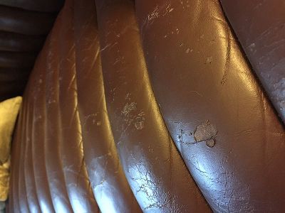

2 mois après rénovation de mon chesterfield à l'aide du kit réparation Sofolk, l'assise "pèle" par endroit. Des solutions ? Merci d'avance pour vos retours.

    pourriez-vous poster une photo ?
    Qu'avez-vous utilisé comme protection ? Vernis Soyeux ou Cire Protectrice ?
    merci pour votre réaction rapide. J'ai utilisé le vernis soyeux.
    La photo a déjà été postée. Je tente à nouveau
    • Cuir qui pèle après rénovation
    Nous n'arrivons pas à discerner s'il s'agit du cuir qui pèle, du vernis ou bien de la pâte réparatrice.
    Avez-vous étalé beaucoup de pâte en surface ?
    Je pense qu'il s'agit du vernis.
    Je précise que j'ai bien appliqué l'huile de protection.
    Auriez-vous la possibilité de faire une photo zoomée et de déposer à côté d'une pelure une pièce de monnaie afin de mieux se rendre compte des proportions ?

    Voici quelques exemples des zones abimées (pièces de 20 cts)
    • Cuir qui pèle après rénovation - 1
    • Cuir qui pèle après rénovation - 2
  7. Réponse
    Merci pour ces photos détaillées. Elles me permettent de constater que le recolorant que vous avez appliqué semble ne pas trouver d'adhérence. Malheureusement, cela indique un défaut de préparation.
    Comme pour tout travaux de peinture, le support à peindre doit être convenablement abrasé puis dégraissé afin de garantir la bonne tenue des produits appliqués.
    Je suis au regret de vous annoncer qu'il est préférable de recommencer votre rénovation depuis le départ.
    Nous sommes à votre service pour vous réaliser un bon de commande à tarif préférentiel, afin de vous accompagner au mieux dans votre mésaventure.
    Cordialement, le support Sofolk.
  8. Réponse
    Merci pour votre diagnostic mais j'ai pourtant suivi scrupuleusement vos tutoriels : dégraissage soigneux et ponçage avant application des produits + temps de séchage préconisé entre les différentes étapes. Ne pensez-vous pas qu'une nouvelle réparation  produise les mêmes effets ? Si vous avez des astuces, des conseils, je suis preneuse... Merci !
  9. Réponse
    En effet on peut craindre que le phénomène se reproduise. Il est probable qu'un produit d'entretien ou autre soit emprisonné dans la matière et génère une incompatibilité avec nos produits.
    Je suppose que vous avez effectué un dégraissage à l'acétone, comme préconisé, cependant si cela convient à la grande majorité des cas, il arrive que cela ne soit pas suffisant car l'acétone s'évapore extrêmement vite et ne dégraisse que la surface du cuir.
    Dans votre cas, il serait sans doute préférable d'utiliser notre nettoyant / dégraissant. Ce produit s'utilise par pulvérisation et fait remonter les corps gras en surface, il faut ensuite simplement essuyer.
    A essayer, nous restons à votre écoute, le support Sofolk.
