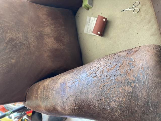

Bonjour, 1ere rénovation d’un vieux club cuir pour moi.
Les Accoudoirs abîmés: Plus que craquelés : Pelés
Kit de rénovation complet reçu de votre part . Prêt à être utilisé...
Fauteuil poncé mais sur ce cuir qui est très desséché, quel produit faut il mettre avant de commencer la Rénovation ? Le régénérant vieux cuir ou l’huile de bœuf ? Avec quel temps d’action ?
Merci à vous

    Il reste encore un gros travail de préparation sur l'accoudoir : plus rien ne doit rebiquer. Si cela implique de supprimer la fleur du cuir alors allez-y.
    Vous aurez alors besoin de notre régénérateur vieux cuirs pour recréer artificiellement une fleur de cuir lisse.
    Nous vous recommandons de faire l'hydratation des cuirs en dernier lieu, au moins un mois après la dernière étape, utilisez l'assouplissant cuir.

    régénérant vieux cuir appliqué, réparation avec pièce de cuir et pâte réparatrice, ponçage au grains fins , j'étais plutôt content de moi et voilà que tout bascule cet après midi  au moment de la re-coloration pigmentaire... Je ne sais pas pourquoi mais j'utilise la "teinture pour basane neuve ou déjà teinté en aérosol" sans savoir que je n'utilise pas le bon produit...
    A l'application, je vois bien que ça fonce un peu mon fauteuil mais les endroits ou a été passée la pâte réparatrice, ça fait ressortir encore plus les réparations car la couleur n'imprime pas. et j'ai même l'impression que de légères  fissures ré-aparaissent. Je me dis que la 2eme couche va cacher tout ça ...
    Apres la 2eme couche , rien ne change vraiment et je me dis que cela va s'améliorer au séchage...
    Puis je réalise avec colère que le flacon de re-colorant pigmentaire est encore intact et que j'ai utilisé l'aérosol "teinture" à la place ... (mauvaise association d'idée de ma part ...)
    Mais maintenant, comment réparer mon énorme bêtise ???
    est ce que je dois tout re-ponçer avant d'appliquer le re-colorant pigmentaire ?
    Est ce que je peux appliquer le re-colorant pigmentaire directement  par dessus ?
    Du coup , mon aérosol de teinture est quasi vide ... est ce que j'en ai besoin une fois le re-colorant pigmentaire appliqué ?
    merci énormément à l'avance pour vos conseils avisés ...
    si vous voulez, je vous fait suivre des photos ...
    Richard
    Vous pouvez passez votre recolorant pigmentaire directement sur la teinture, cela n'a pas d'incidence.
    En revanche, vous avez sans doute perdu pas mal de teinture. Si vous avez besoin d'un complément, appelez-nous directement afin de vous fournir un tarif pas trop pénalisant.
    merci de votre réponse, je suis rassuré de pour voir passé le recolorant pigmentaire directement.
    par contre je ne vois pas d'information sur la teinture et quand elle doit être utilisée dans le cas d'une rénovation. je pensais que le recouvrant pigmentaire suffisait et que l'on pouvait passer directement le vernis soyeux après ...
    faut il utiliser la teinture aérosol après le recouvrant pigmentaire ?
    pouvez vous me confirmer ?
    merci beaucoup
