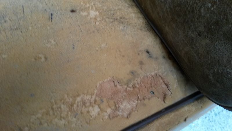

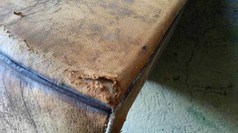

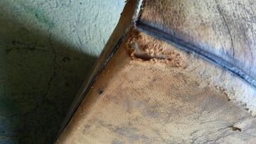

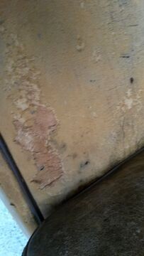

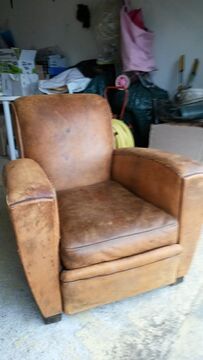

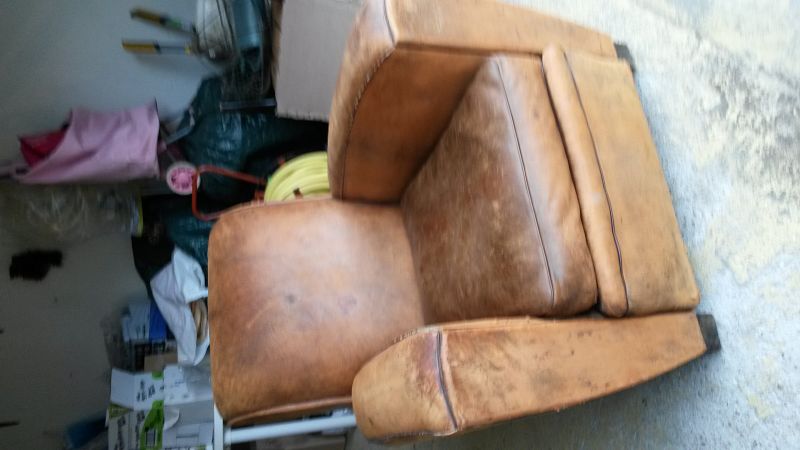

 J'ai un fauteuil club a renover. La couleur est passée et il y a des zone rugeuses ( accoudoirs) et 2 trous.
Pouvez vous m'aider ? Merci
  • renovation club cuir - 1
  • renovation club cuir - 2
  • renovation club cuir - 3
    La rénovation est parfaitement réalisable. Il vous faut d'abord boucher les trous avec la pate réparatrice , nous vous offrirons  les pièces de cuir nécessaires. Ensuite vous avez besoin du régénérateur et de l'huile "Pied de boeuf" pour  redonner de la résistance au cuir . Ces opérations sont à faire avant la recoloration qui doit se faire en 2 étapes . Tout d'abord passer le recolorant pigmentaire sur tous les endroits réparés et sur les surfaces rugueuses après les avoir poncées. Puis teinture fauve et cire à patiner.
