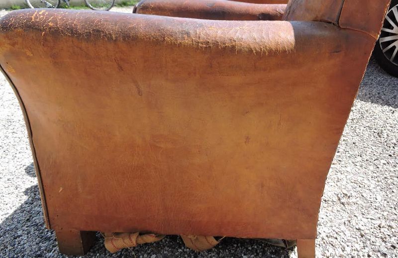

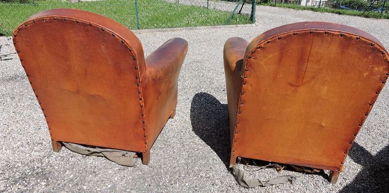

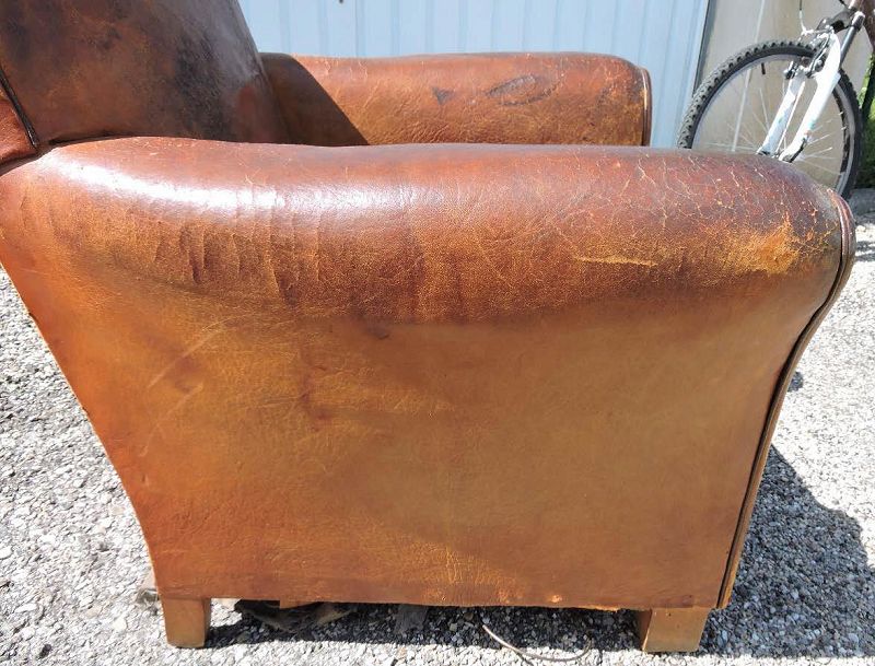

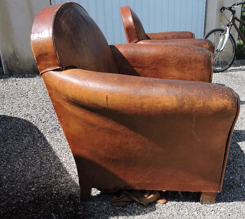

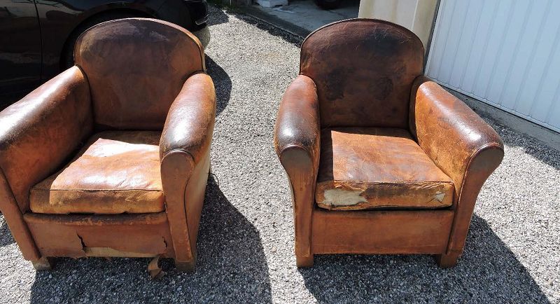

     Merci pour votre retour rapide.
    je joins à  ce message différentes photos de mes fauteuils.
    merci d'avance
    • rénovation appairage Clubs - 1
    • rénovation appairage Clubs - 2
    • rénovation appairage Clubs - 3
    • rénovation appairage Clubs - 4
    • rénovation appairage Clubs - 5

    Vous devez commencer par refaire le guindage , vous pouvez remplacer les ressorts par de la mousse , il vous faut aussi refaire les coussins avec une peausserie neuve . Commencez à nettoyer avec de l'acétone : dossiers et manchettes sans trop frotter, le cuir semble fragile.
