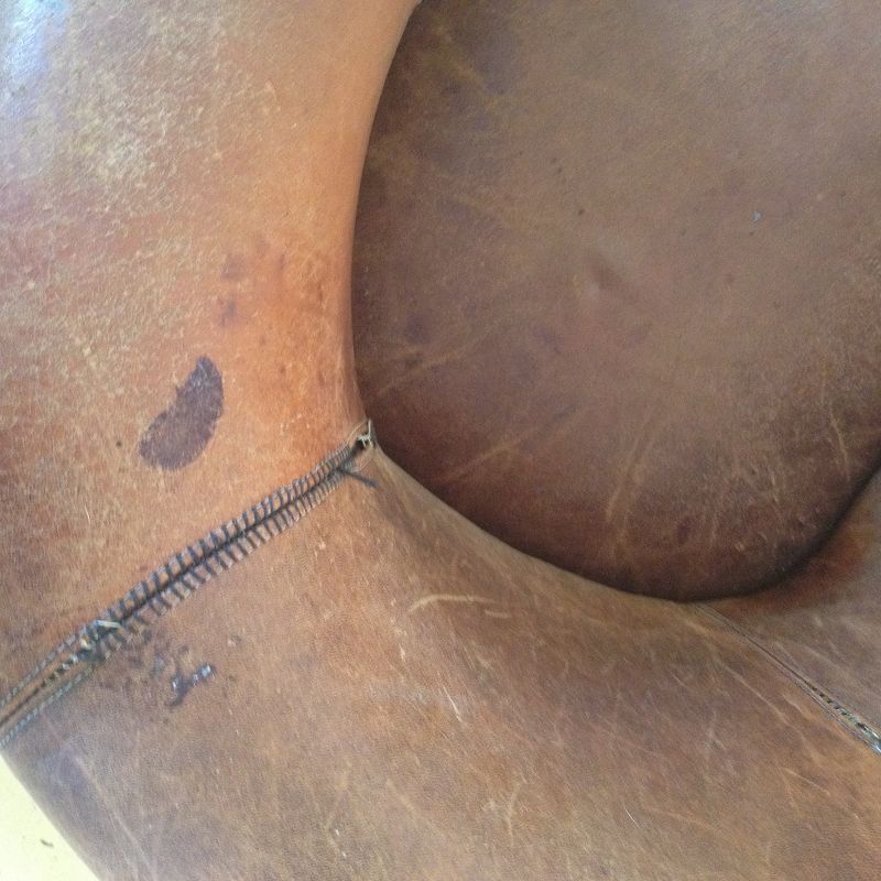

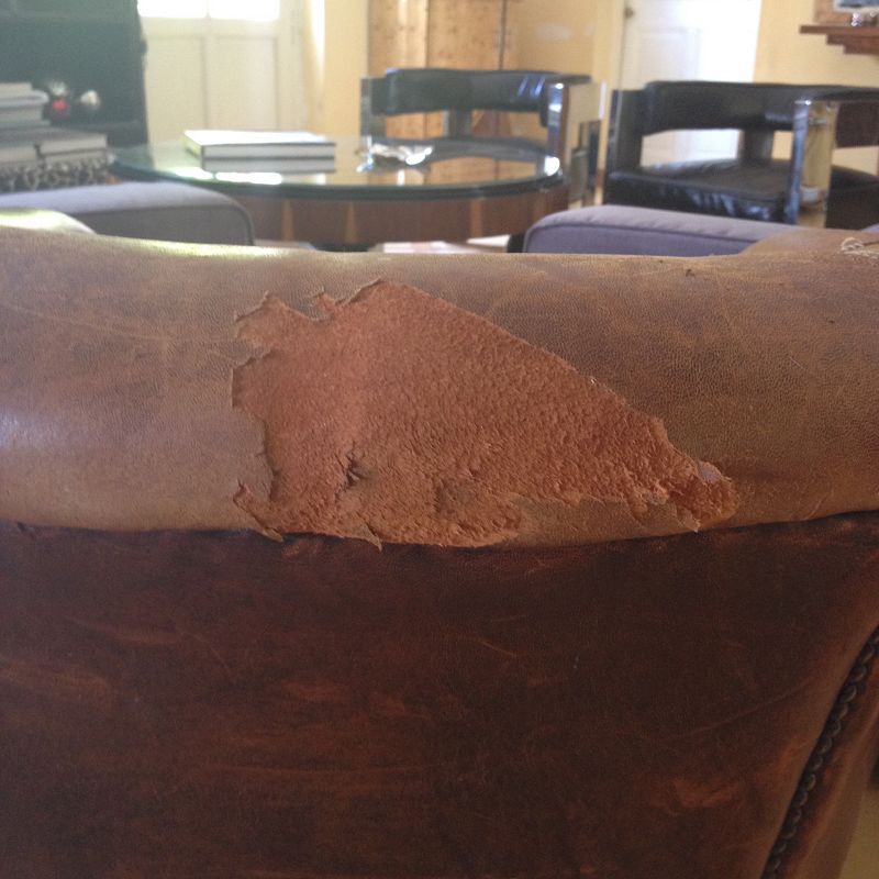

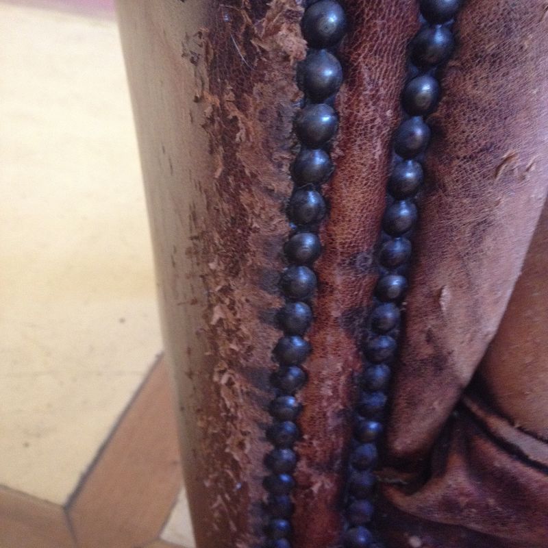

Je viens d'acheter 2 fauteuils club. L'un est pas mal abimé, il est taché, griffé et un morecau de cuir est arraché superficiellement. Pourriez-vous avoir la gentillesse de m'aider en me conseillant sur ce que j epux faire pour améliorer son état ?
Je vous joins 3 photos.
Merci beaucoup,
  • fauteuil club - 1
  • fauteuil club - 2
  • fauteuil club - 3
    Il n' y a que la pate réparatrice pour réparer la fleur du cuir arraché . La réparation sur les 2 photos est la même , vous appliquez la pate ( une sorte de mastic ) que nous pouvons vous teinter en fauve , après chaque couche il faut poncer pour obtenir une surface lisse , vous bloquerez la dégradation , le cuir ne bougera plus . En finition appliquer une cire teintée sur tout le fauteuil pour unifier le coloris. Votre réparation est simple à faire, nous vous conseillerons.
