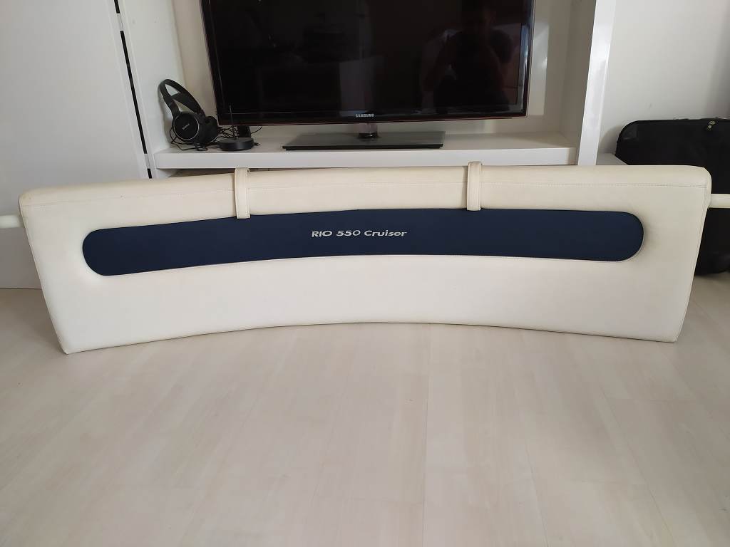

Je souhaite vernir la sellerie skaï de mon bateau : 3 banquettes 155cmx45cm , et 2 sièges ?
Combien d'aérosols de verni marin dois-je prendre svp ?
Bonjour, vous aurez besoin de 2 aérosols.
Appliquez à bonne distance afin de ne pas générer d'épaisseur. Pour une protection efficace vous pouvez appliquer plusieurs fines couches, ne soyez pas tenté d'appliquer en couche épaisse sous réserve de blanchir votre revêtement et de compromettre la tenue du produit.
A votre service.
le support Sofolk.

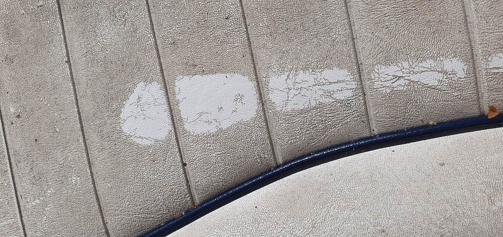

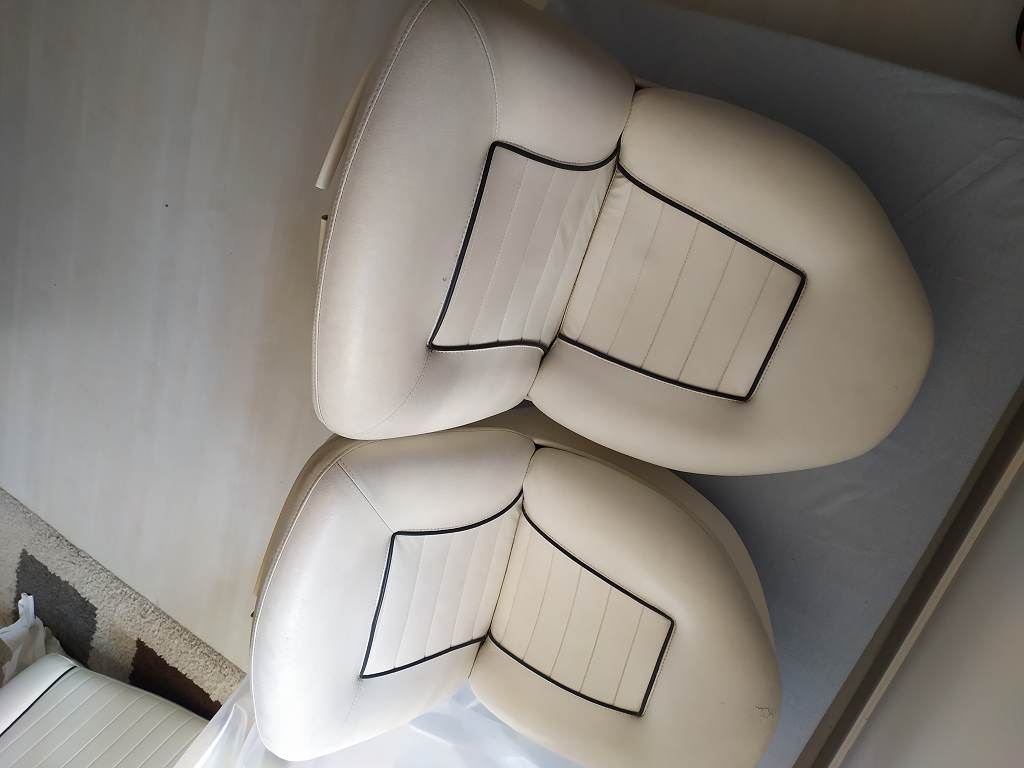

Je voudrais savoir combien de ml ou litre aurais-je besoin pour recolorer mes deux sièges avant et une banquettes ?
Je vous envoi les photos par pièces jointes
les couleurs claires sont moins couvrantes que les couleurs foncées. Pour repeindre vos 2 sièges de bateau ainsi que votre banquette, prévoyez 1L de peinture simili-cuir et au moins 2 aérosols de vernis marin.
Notez que le vernis marin pour simili-cuir doit être appliqué uniquement en très fines couches. Ne jamais surcharger le support au risque d'obtenir un effet collant indésirable sur plusieurs jours.

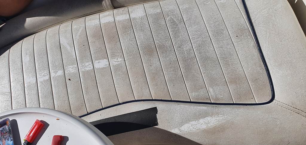

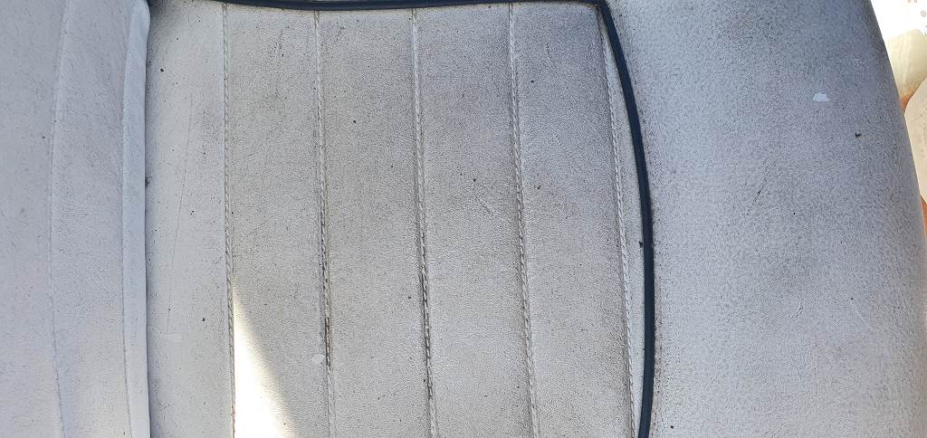

Petit problème, je pense avoir mis trop de vernis marin, mes sièges collent et la salissures c'est collé dessus ( impossible a enlever ). Le seule moyen de la décollé est en laissant les par battage sur les sièges plusieurs jours. ( il récupèrent les salissures). Que faut il faire pour a votre avis, je vous fait parvenir des photos. J'ai essayé de poncer au 240, rien y fait.
