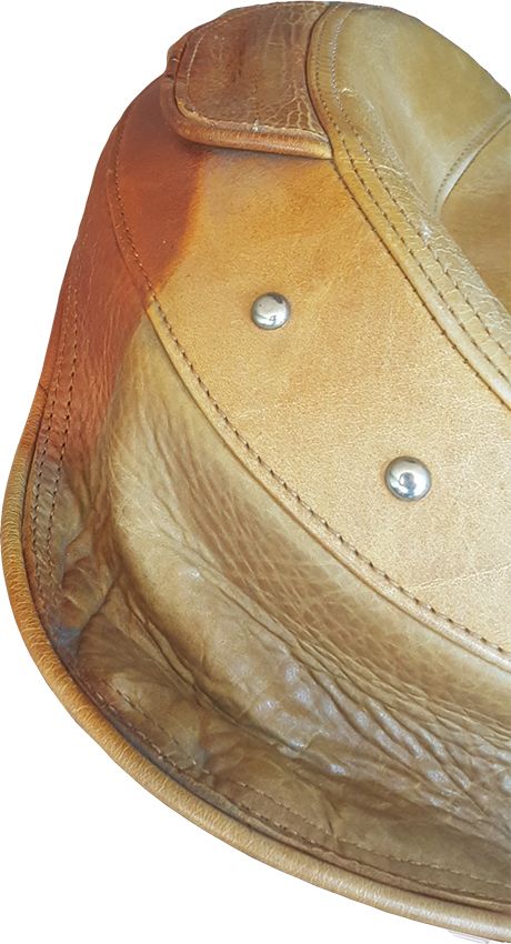

J'ai toute une sellerie moto (selle conducteur et passager, sacoches) que je souhaite refaire.
La couleur d'origine marron clair est devenue jaune-verdâtre avec l'exposition au soleil et à la pluie.
Je souhaite reteindre le tout en marron foncé. J'ai deux questions:
- me conseillez-vous la gamme "bateaux" pour une meilleur tenue aux intempéries?
- dois-je dans un premier temps "rattraper" la teinte d'origine puis ensuite passer une couche plus foncée ou est-ce possible de faire le teinte finale directement sans avoir des différences de couleur au final?

    Pour la coloration, le mieux est d'appliquer tout de suite la couleur choisie , dans votre cas il faut prévoir trois couches . Nous vous conseillons le recolorant cuir solvanté + l'imperméabilisant . Le recolorant cuir solvanté n'est pas en vente sur le site il vous faudra nous faire une demande par mail , ce produit est livré en aérosol.

    Me faut-il également décaper et puis-je faire un traitement à l'huile avant coloration?
    Je vous écris un mail pour obtenir une gamme de teintes.
    Vous devez préalablement légère poncer avec du papier de verre 240 et décaper avec de l'acétone.
    L'application de l'huile de nourriture doit s'effectuer soit 1 mois avant la rénovation, soit 1 mois après.
