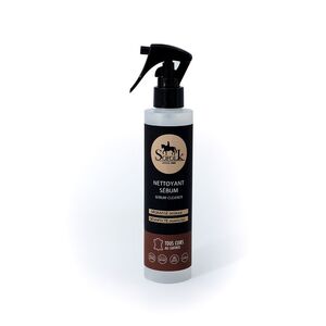

La aplicación de pintura exige un soporte perfectamente libre de grasas y siliconas. Se impone una preparación rigurosa: lijado muy ligero, eliminación del polvo y desengrasado con acetona (proceder por pequeñas zonas, con una prueba previa en una parte oculta). Como complemento, una limpieza enérgica con el Limpiador de Sebo, según sus instrucciones de uso, ayuda a eliminar las contaminaciones persistentes.

2) Desengrasado en profundidad: aplique nuestro Limpiador de Sebo, más progresivo que la acetona y que puede repetirse sin agredir el soporte. Evite cualquier saturación: al ser un producto acuoso, déjelo secar de forma natural, lejos de cualquier fuente de calor.

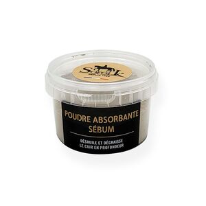

3) Extracción de los residuos: utilice el Polvo Absorbente de Sebo según las instrucciones para captar las grasas que afloran.

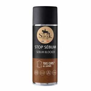

5) Si persiste una ligera adherencia: aplique nuestro FONDO / IMPRIMACIÓN PARA CUERO y después trate con STOP SEBUM según las instrucciones, antes de retomar la aplicación de la pintura.
