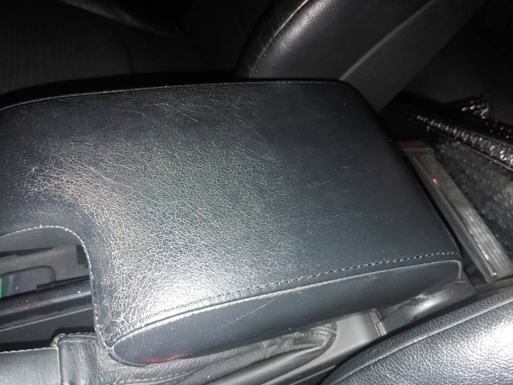

Hi everyone,
 I am preparing for a leather renovation of my E46 Coupe and as for the armrest leather (just like most of E46's) it is blistered (see picture) and my question concerns the sanding step to clean the surface. Is it recommended or not to sand it at the risk of peeling off the scales.
 Thank you

Hola,
Tenga la seguridad de que el lijado no eliminará toda la superficie del cuero, ni mucho menos. Sin embargo, este paso es absolutamente necesario para eliminar cualquier irregularidad.
A continuación, utilice Cicacuir para reforzar las "escamas" que todavía están en su sitio, y luego rellene las pequeñas cavidades con Repacuir.
A continuación, aplique el color y un barniz protector.
Esperamos sus noticias.
