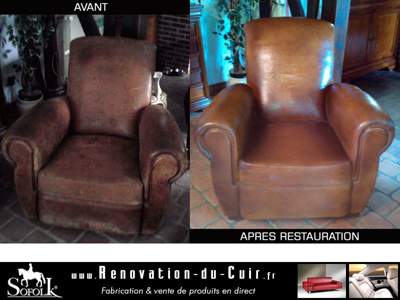

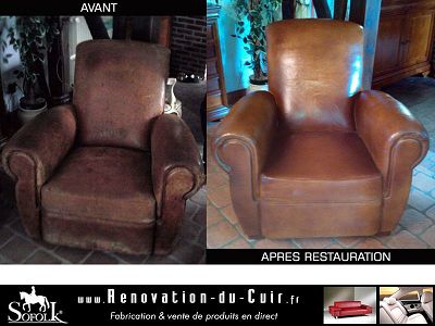

RINNOVO DI UN DIVANO IN PELLE / CUOIO: NELLO STESSO COLORE
Ristrutturare un divano in cuoio è molto facile. Prima di iniziare, si assicuri di lavorare in un luogo asciutto e ventilato. Porti con sé delle scatole di cartone per proteggere il pavimento.
Una buona rinnovazione richiede un lavoro accurato e l'uso corretto dei prodotti.
Rispetti l'ordine di applicazione dei prodotti e i tempi di asciugatura!

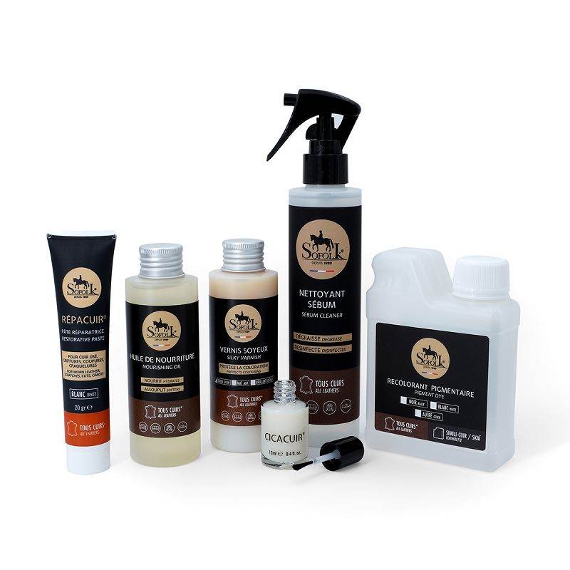

    Utilizzando il detergente per sebo o il detergente per pelle/rimuovi macchie, pulisca le tracce di sebo nel punto in cui si trova la testa del signor, anche se non ci sono tracce apparenti.
    Se la macchia è importante, ripeta l'operazione il numero di volte necessario, senza accelerare il processo di asciugatura, fino a quando non viene estratto tutto il sebo (preferibilmente usi un panno in microfibra per strofinare).
    Applichi anche una piccola quantità di Sgrassatore/Stripper o acetone sul telaio per rimuovere la lucentezza.
    In caso di pelle molto secca, applichi uno o due strati di olio nutriente dopo la pulizia. Aspetti una decina di giorni affinché l'olio penetri nello spazio interfibrillare prima di iniziare la riparazione e poi la colorazione.

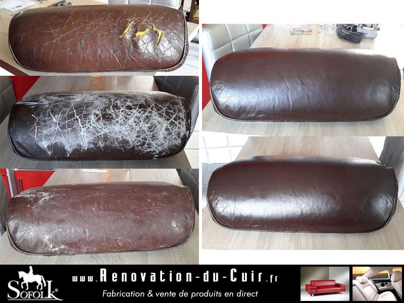

  2. Riparazione di graffi, crepe e fori di sigaretta
    Applichi la Pasta Riparatrice per Pelle con una spatola o con il bordo dritto di un cartone. Per riempire gli spazi vuoti della pelle, saranno necessarie diverse applicazioni, poiché la pasta si restringe quando si asciuga. Carteggi dopo ogni applicazione per uniformare la superficie.
    Per riparare uno strappo o un foro aperto nella sua pelle, plastifichi un piccolo pezzo di pelle. Faccia scorrere il pezzo di pelle tra la schiuma e il retro della pelle e lo incolli con la pasta. Riempia anche gli spazi vuoti con la pasta.
    Se la pelle è scrostata in alcuni punti, dovrà applicare un po' di pasta per impermeabilizzarla e levigarla, in modo da poterla ricolorare correttamente.
    Attenzione: la pasta si asciuga rapidamente (pochi minuti), eviti uno spessore eccessivo. Attenda un'ora prima di ricolorare. La Pasta Riparatrice ha anche un tasso di allungamento limitato, sui sedili in cui le schiume sono morbide, l'allungamento della pelle può causare la comparsa di rotture. Per evitare questo problema, non sovraccarichi la pasta per riparazioni, cambi la schiuma o la contro-colla con un pezzo di pelle se il cuscino è rimovibile.

  4. Proteggere il suo lavoro è essenziale
    La Vernice Protettiva incolore (prodotto a base d'acqua) protegge la colorazione da ripetuti sfregamenti e limita lo sporco, impermeabilizzando la pelle. Questa operazione è obbligatoria e deve essere ripetuta nelle zone più sollecitate del suo divano o della sua poltrona. Applichi 1 o 2 strati con una spugna pulita 48 ore dopo la ricolorazione e uno strato tre settimane dopo.
  5. L'Olio Nutriente, che consigliamo solo noi, è essenziale per ripristinare l'elasticità della pelle, la resistenza allo stiramento e allo strappo.
    Applichi uno o due strati di Olio Nutriente, tranne nelle aree in cui ha fatto :
    - una riparazione con la pasta (non è porosa come la pelle).
    - una pulizia importante
    L'olio, una volta infiltrato nelle fibre della pelle, non ne esce più, ma può richiedere del tempo per penetrare dopo una ricolorazione.
TUTORIAL PER IL RINNOVO DEI SEDILI IN PELLE DELL'AUTO - SOFOLK
RINNOVO DEL DIVANO IN PELLE - SOFOLK
La manutenzione è fondamentale per la durata della rinnovazione.
Un'applicazione di Olio Nutriente almeno una volta al trimestre nelle aree più sollecitate e di Vernice Protettiva almeno due volte all'anno nelle stesse aree è il minimo richiesto per mantenere il suo rinnovamento.
  • CONSIGLIO: se i suoi cuscini sono sfoderabili e molto danneggiati, non esiti a cambiare il pannello in pelle (costo tra 80 e 140 euro). Faccia attenzione anche alla schiuma morbida, la durata media della schiuma di un sedile è di 10 anni.

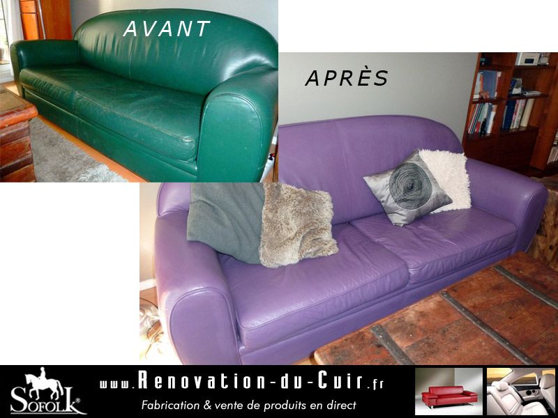

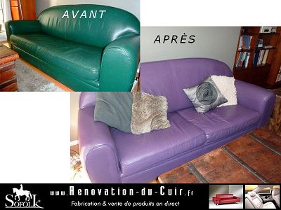

RINNOVO DI UN DIVANO IN PELLE: CAMBIO DI COLORE
  1. Pulizia: come per il rinnovo del salone in pelle dello stesso colore (vedere sopra).
  2. Riparazione: come il rinnovo del salone in pelle nello stesso colore (vedere sopra).
  3. Ricolorazione: uguale alla ristrutturazione del salone in pelle nello stesso colore (vedere sopra).
  4. Proteggere il suo lavoro è fondamentale.
    La vernice protettiva incolore (prodotto a base d'acqua) fornita per i cambi di colore è diversa dalla vernice di seta. Ovviamente protegge la colorazione da ripetuti sfregamenti e limita lo sporco, ma permette, senza pulire o carteggiare, di applicare uno strato aggiuntivo di Ricolorante Pigmentario. Questa operazione è obbligatoria e deve essere ripetuta regolarmente nelle zone più sollecitate del suo divano o poltrona.
    Applichi 1 o 2 strati con una spugna pulita 48 ore dopo la ricolorazione e 1 strato tre settimane dopo.
    Importante: Lasci una quindicina di giorni per ottenere il colore finale. Infatti, l'agente ricolorante affonda lentamente nella pelle per fissarsi bene, e a seconda dello stato della pelle, porosa o molto aperta, il colore iniziale può influenzare il nuovo colore. Se ciò accade, dovrà applicare uno strato di ricolorante alla vernice, e poi applicare nuovamente un buon strato di vernice. Per questo motivo, si ricordi di conservare il suo pigmento ricolorante, che può essere riutilizzato!
  5.  Olio nutriente: come il rinnovo del salone del cuoio nello stesso colore (vedere sopra).
