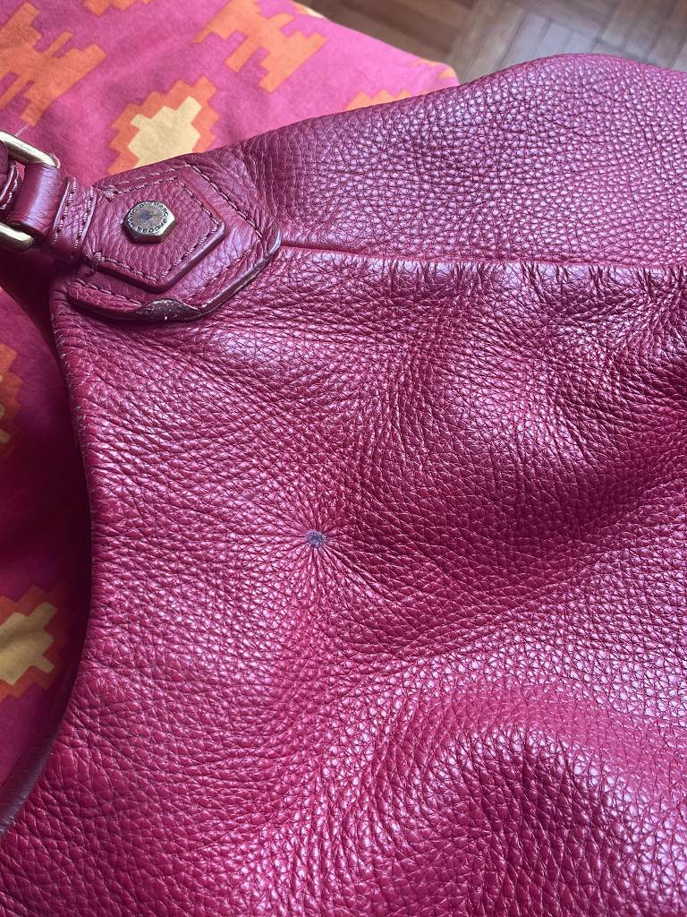

Avant de recolorer avec la teinture dédiée mon sac de marque Marc Jacobs  (avec une teinture proche de couleur Frambroise - je suis en attente du nuancier) , je voudrais savoir si vous avez des conseils pour réduire/diminuer la marque de brulure de cigarette . Voir photo.

    Pour obtenir une couleur adaptée à votre projet il conviendra de nous envoyer votre sac (ou un prélèvement de 12mmx12mm au strict minimum) afin de réaliser un contretypage. C'est indispensable car aucune couleur de notre nuancier ne conviendra à votre projet.
    Pour réparer au mieux, commencez par gratter la zone brulée jusqu'à faire apparaitre les fibres.
    Dégraissez avec notre nettoyant.
    Appliquez un peu de pâte réparatrice au fond du creux et lissez au maximum. Essuyez tout excédent.
    Recolorez avec un teinte sur mesure.
    Appliquez une cire de protection sur l'ensemble du sac pour harmoniser la brillance et protéger la couleur.
