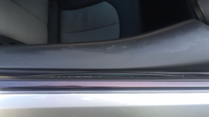

SBonjour,
Je possède une voiture dont la partie supérieure des panneaux de porte en Skaï semblent ne plus avoir de couche de vernis à certain endroits (soleil ou mauvais produit d’entretien...)
Pourriez vous me dire si vous avez un produit pouvant régler ce problème ?
Ci joint, une photo de la partie concernée.
en vous remerciant.

Difficile de savoir s'il la matière a été attaqué... Nous vous conseillons de vous procurer 125ml de vernis skai incolore et de tester le rendu sur une petite zone abîmée et non abîmé pour voir si le rendu final est identique. Si ce n'est pas le cas, il vous faudra alors repeindre votre skai avec notre peinture simili-cuir / skai.
