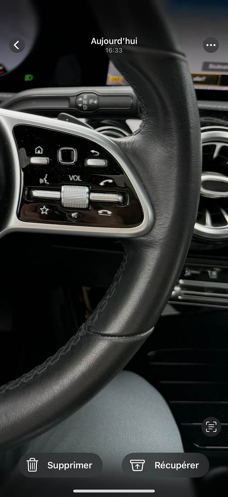

Vous pensez que mon volant est quel couleur ?
J’hésite entre le black, le graphite et le black c catania..
