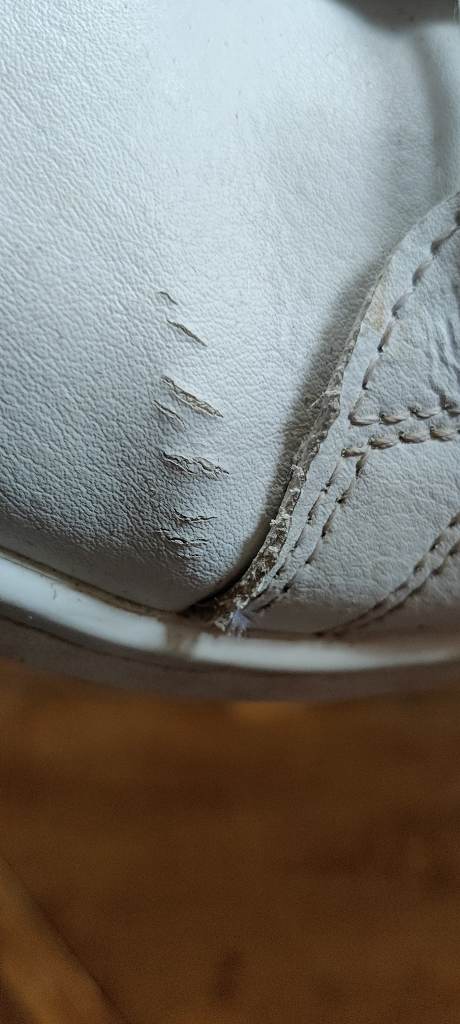

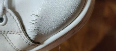

Je souhaite réparer des craquelures sur des chaussures de sport cuir Adidas Stan Smith (voir photos en pièces jointe). Je vous ai commandé le cicatrisant cuir que j'ai reçu il y a quelques jours. J'ai éssayé de réparer les craquelures en suivant les indication de votre video mode d'emploi, mais je n'arrive à rien. J'ai bien imprégné le cuir de produit mais ça ne colle pas quel que soit le laps de temps pour laisser prendre.
Merci de bien vouloir me conseiller sur la manière de proceder dans ce cas
Bien cordialement

    Dans votre situation le Cicacuir utilisé seul est insuffisant.
    Avant d'appliquer quoi que ce soit vous devez poncez légèrement la pièce cuir endommagée avec du papier grain 240.
    Appliquez ensuite un peu de Cicacuir sur les fentes. dans votre cas le produit ne va pas servir à refermer les fentes (car les deux rives ne se touchent pas) mais à éviter qu'elles ne s'agrandissent.
    Après séchage, vous avez besoin de la pâte Répacuir pour combler les fentes. Lissez au maximum puis laissez sécher.
    Après séchage, recolorer avec notre Recolorant Pigmentaire pour cacher la réparation.
    Enfin, appliquez une Cire pour protéger votre travail.
