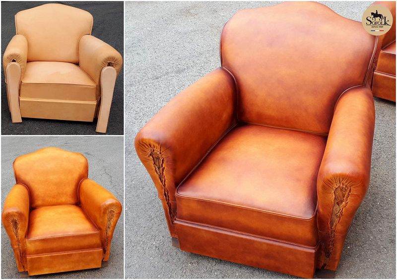

En vuestro instagram he visto este post donde usais el kit de reparación de cuero. En el post indicais dos pasos para el cambio de color, uno de recoloracion (donde queda un efecto de color plano) y otro de tinte que da un aspecto mas desgastado y me gusta mucho.

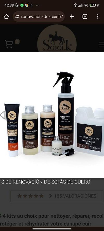

Sin embargo mirando el kit parece que solo hay un producto de pintura y no veo el de tinte, ¿Que es lo que esta dando ese efecto?
En mi caso no me interesa comprar el kit completo porque mi sofá no tiene roturas y hay algunos productos del kit que no necesito pero me gustaria cambiar el color con un resultado similar

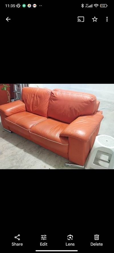

Añado tambien foto de mi sofá por si fuera relevante

    Si tu cuero no está dañado y sólo quieres añadirle unos tonos para darle un efecto de pátina como el de nuestra foto, tendrás que utilizar nuestro spray para teñir cuero aquí.
    Esto significa que el color final del tinte se verá influido por el color del soporte sobre el que se pulverice. Por eso, con este producto, proponemos un repintado previo de toda la superficie con una pintura de recubrimiento, pero en un tono mucho más claro.
    En conclusión, puede simplemente pedir el tinte en el color de su elección y hacer una prueba para ver cómo queda. Si no estás contento con el resultado, tendrás que volver a pintar el sofá y luego aplicar el tinte.
    Por último, proteja siempre el tinte con cera protectora.
