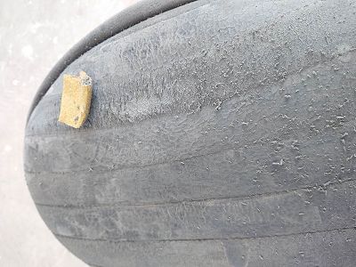

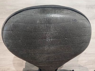

Je me suis lancé dans la réno' de ce siège très usé, il n'avait visiblement pas été protégé ni nourri, le cuir se trouvait sous forme "d'écailles" à plusieurs endroits.
Après avoir passé 2 ou 3 couches de pâte réparatrice je n'étais pas satisfais du résultat, j'ai alors contacté un conseiller Sofolk qui m'a expliqué que dans ce cas - critique mais pas désespéré -, il fallait attaquer par un traitement plus radical qu'à l'accoutumé.
On oublie le papier de verre grains fins et on sort le bon gros 40. A ce stade de dégradation, le but est de supprimer complètement l'épiderme du cuir, les fameuses écailles, car même si la pâte comble bien les interstices, elles rebiquent et se décollent aux extrémités. On ne va donc plus chercher à combler les espaces qui se sont créés sur la couche supérieure, mais à enlever celle-ci complètement.
Il faut y aller franco. C'est un peu inquiétant au début mais on s'aperçoit que même si beaucoup de matière s'enlève, le cuir ne se déchire pas, il tient bon et laisse apparaître une couche blanchâtre, d'un aspect presque lisse, c'est l'âme de la peau.
C'est elle qui va nous servir de support pour accueillir la pâte de rénovation. J'ai enlevé le plus gros d'abord puis je me suis servis d'abrasifs de moins en moins agressifs, j'ai aussi utilisé une pince à épiler pour enlever certains "picots" de matière récalcitrants.
J'ai ainsi obtenu une surface "stable" et sans trop de reliefs sur laquelle j'ai appliqué la pâte, un peu comme un enduit, pour reconstruire l'épiderme. Le meilleur outil que j'ai trouvé est un couteau de plâtrier moyennement large, ça fait très bien le job.

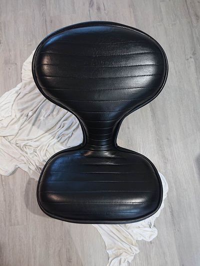

J'ai appliqué une passe de recolorant, ça permet de mieux distinguer les zones qui demandent à être regarnies, puis j'ai répété l'opération jusqu'à obtenir un aspect, non pas comme neuf, mais tout à fait satisfaisant.
J'y ai passé quelques heures mais cela me prendrait 2 fois moins de temps si je devais le refaire. Ça m'a évité d'acheter un siège neuf alors que la structure en bois de celui-ci était encore en bon état. Je peux enfin m'asseoir dessus, avec un air satisfait J.
