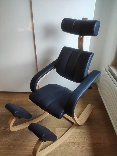

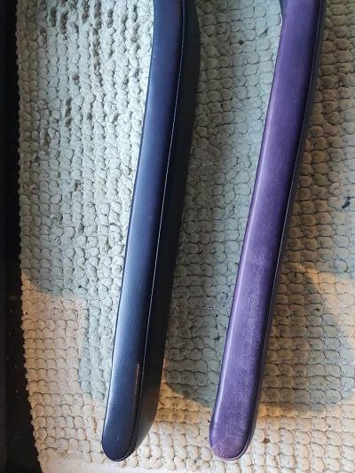

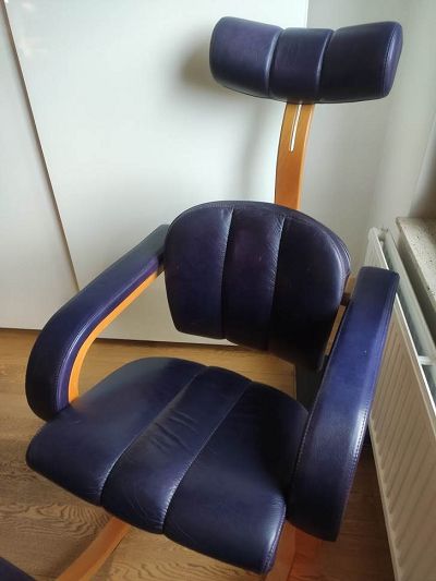

Je me suis lancé dans la rénovation d'un fauteuil Stokke de 25 ans. Le vernis avait jauni et s'était écaillé par endroit. Le cuir n'était pas abîmé mais avait sérieusement décoloré. Le bleu intense d'origine avait pris une coloration violacée du plus vilain effet. Le cuir avait aussi pris un aspect brillant et patiné.
J'ai commencé par un décapage des boiseries. Plutôt que d'appliquer un vernis, j'ai opté pour un bois savonné. Le résultat est extraordinaire. Le bois (frêne) est soyeux et a retrouvé sa couleur claire.
Pour le cuir, j'ai fait beaucoup de recherches sur internet et j'ai finalement choisi Sofolk pour sa gamme de produits, les tutos et le prix. J'ai opté pour un kit de rénovation et j'ai choisi une coloration sur mesure grâce à un petit échantillon de cuir qui avait été préservé de la lumière et de l'air. La livraison vers la Belgique a pris un peu de temps à cause du covid.
Pour la rénovation, j'ai suivi les conseils à la lettre en insistant sur le nettoyage des parties grasses (très très important !!). La coloration se fait facilement. Il suffit d'être méticuleux et patient. Bien laisser sécher entre les applications. J'ai terminé avec un vernis mat. Le résultat est absolument bluffant. Mon cuir a retrouvé sa couleur d'origine et le contraste entre le cuir bleu foncé et le bois clair est magnifique.
J'ai longtemps hésité avant de me lancer dans cette rénovation craignant de faire pire que bien mais j'avais tort. Il n'y a pas à hésiter. Suivez les conseils et lancez-vous. J'ai eu énormément de plaisir à effectuer ce travail.
