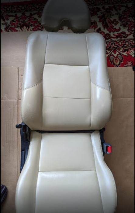

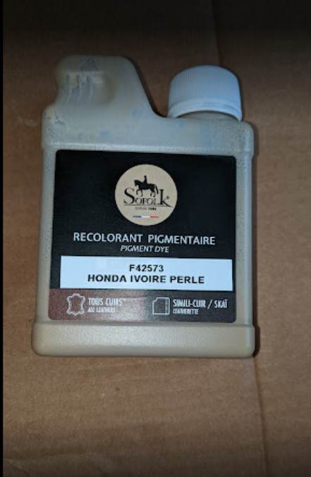

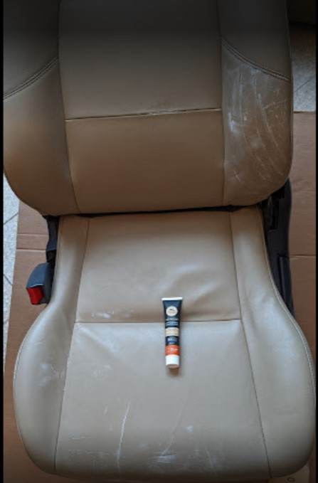

Kit rénovation cuir beige sièges avant voiture âgés de 22 ans (ensemble sièges avant et arrière achetés d'occasion) : ponçage du cuir, réparateur, teinture et vernis soyeux appliqués en suivant les recommandations.
Le vernis a été appliqué sur la totalité des assises et dossier y inclus les parties non réparées et non re-teintées. Résultat très bon (avec légère perte d'aspect/toucher sur les surfaces re-teintées qui sont plus "lisses et brillantes" avec le grain du cuir moins apparent). le cuir a été également "nourri" avec une graisse adaptée pour sellerie cuir un mois après l'application de la dernière couche de vernis soyeux (deux passes à 15 jours d'intervalle).
Très satisfait du résultat sur cet intérieur cuir. Reste à voir comment ces réparations vont vieillir dans le temps et à l'usage.
